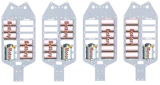

müssen wir uns für eine Akkukonfiguration entscheiden.
Durch den völlig symmetrischen Aufbau kann der SB-Sport
nämlich sowohl mit Saddle- als auch mit Side-by-Side Packs
gefahren werden.
Wäre das Chassis in der Mitte um einen Zentimeter länger,
könnte man sogar die Saddlepacks genau gegenüber (vor dem
Motor) fahren, was eine sehr neutrale Chassisbalance bedeuten
würde.
Komforthalber wurde das Testmodell für Side-by-Side Packs
aufgebaut, womit auch die mitgelieferte Akkustrebe verwendet
werden kann. In den Saddle-Konfigurationen muss Klett- oder
Glasfaserband verwendet werden.
Die möglichen Akkukonfigurationen, Bild aus der Anleitung |

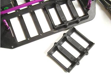

Unterstützt werden die
Akkuzellen dabei von Kunststoff-Trays die den Zellen besseren
Halt bieten sollen als angeschliffene Slots im Chassis.
Leider passt die Akkuhalterung in den allermeisten Fällen nur,
wenn die Akkupfosten mit Distanzscheiben um etwa zwei
Millimeter angehoben werden (unteres Loch) oder die Akkustrebe
mit Schaumstoff beklebt wird (oberes Loch).
Kommen "größere" Zellen wie zum Beispiel die 3700er zum
Einsatz, so können die Trays im Baukasten bleiben, dann müssen
die Zellen in die Slots gelegt werden.
